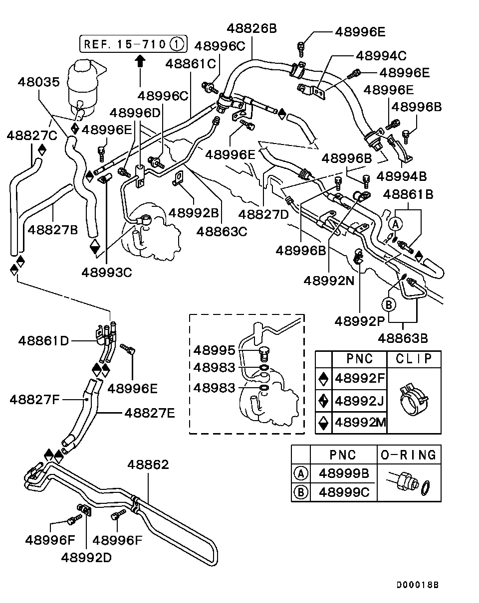

Der Rücklaufschlauch (48827C im Bild) zum Behälter kommt von der Kühlschleife, die unten vorm Wasserkühler sitzt - das kurze (dicke) Stück zwischen Behälter und Pumpe ist eher ein Ansaugschlauch (48035 im Bild).
Die Servopumpe ist eine einfache Flügelzellenpumpe. Schaden ist möglich, kommt aber stark darauf an, wie lange die Pumpe ohne Öl lief und wie stark das Axialspiel bereits ist. (Zu großes Axialspiel ist ein bekanntes Problem, auch ohne zusätzlichen Defekt.)
